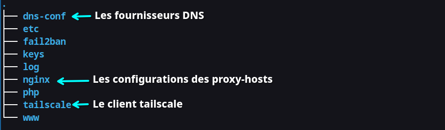

Pour son premier démarrage Swag va donc créer les dossiers et fichiers persistants dans les dossiers que vous avez mappés.
Voici à quoi ressemble son contenu:
Dans le sous dossier dns-conf vous devez donc aller donner vos identifiants pour le fournisseur de services DNS compatible que vous avez choisis.
Dans le sous dossier nginx/proxy-confs/ vous trouverez une grande liste de configurations pré-remplies pour les containers docker les plus courants. Ils sont trop nombreux pour que je vous montre en capture l'intégralité.
